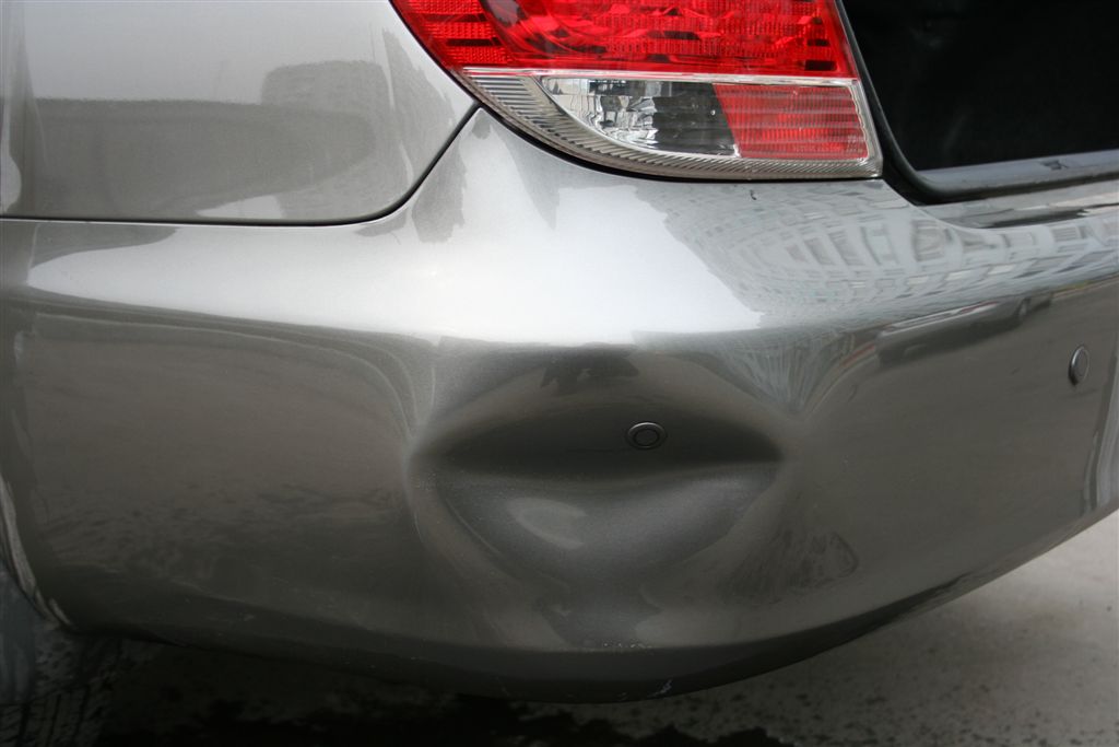

Вчера вечером выезжал с размеченной парковки возле дома. В радиусе 50м была одна машина. Я дождался пока у нее потухли задние огни и начал движение. И тут она продолжила маневр. Короче уперлись бамперами. У меня угол а у второй машины центр бампера. У нее отлетела грязь, а у меня все на фото. Искать правых и виноватых не стали, т.к. тянет только на обоюдку. Поохали и разъехались (там женщина лет 45 и такого же возраста муж). У меня это первый инцидент за почти 11 лет. Обидно.
Сегодня официальная Тойота дала счет на 1647 грн (монтаж/демонтаж под 500 грн, покраска под 700 грн и краска + подбор 450 грн). ЗАПИСЬ!!! на первые числа апреля.
Посоветуйте нормального специалиста в Киеве.
PS: параллельно обращусь к официалам в Одессе, т.к. там ориентируют на 150$ максимум.

Бампер пластиковый или металл? Не все мастера хорошо работают с пластиком. Интересно, а датчик парктроника жив остался?

Пластиковый и достаточно эластичный. Трещин нет. Микротрещины по краске слева. Вроде греется промышленным феном и все на место становится.
Парктроник в норме.

вот и я смотрю, вроде пластик

судя по всему пластик... и что-то мне подсказывает, что после легкого нагрева и выдавливания изнутри он встанет на место лехко...

Запасись парочкй вёдер горячей воды (+)
[Re: KEV] 27 марта 2006 в 12:29
и поливай бамер, прогреешь, если само на место не встанет - ппробуй с обратной стороны пальцами помоч... Что-то мне кажется, что его птом мажно будет и не красить...

Спасибо. У меня тоже мелькнула мысль о промышленном фене в Эпицентре (до 100 грн, кажется) вместо воды.
А красить, думаю, надо будет. По крайней мере мне так легче станет Шрамы украшают мужчин, а не их вторичные половые признаки (машины, квартиры, дачи )

Промышленный фен имхо точно спалит краску.
Я вспомнил, мячик для настольного теннисса спокойно выравнивался кипятком. Может попробуешь просто феном погреть или водой горячей? чТобы краску не портить....

Я не вижу в какм ты гроде, фен у меня есть, но я бы всетаки рекмендвал именно ГРЯЧЕЙ водой, потому, как феном, не имея достаточно опыта мжно и ЛКП повредить. Если ты в Киеве - отпишись в личку, на день монтадным феном могу помоч.

феном низзя, угробишь лак 100%. Нагреть надо и все станет на место.

Я работаю и живу на пзняках, дык шо пересечься - не проблемма. Единственно что, я феном работаю, дык что бОльше чем на день - максимум два дать не смогу...
Я бампер у себя снимал и грузил его в ванную, сверху поливал кипятком, вылил две 30ти литровые кастрюли. В процессе аналогичный загиб на глазах стал на место. Желательно в начале полить вдичкой где-то градусов под 60, птом потихоньку начинать лить кипяток из ковшика. Выбабахивать сразу кастрюлю ненужно, в данном случае важно равномерно прогреть.
