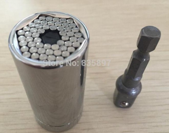

на Борщаге или на Трое вечером оставляешь авто, утром уже секреток нет...шутка...Вот есть ключ на али, попробуй...ну и фото желательно, может набор новый дешевле на опте смогу тебе сделать.
на Борщаге или на Трое вечером оставляешь авто, утром уже секреток нет.шутка

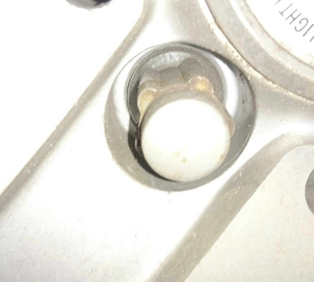

вот фоту сделал, мне б только снять их

Верхняя головка прокручивается? Запилить болгаркой шлиц и чем-то мощным крутануть?

Секретка такого вида снимается длинной головкой + молоток. Подбираешь головку, чтобы "почти в размер" и молотком ее набиваешь. Скорее всего - 16 или 17

Добавлю. И зажимаем посильнее остальные болты/гайки, что бы секретку ослабить.

а еще можно молотком стукнуть по секретке и открутить пассатижами. из личного опыта.

Так можно повредить ступичный подшипник. Лучше приварить болт.

Так кто-ж на вывешенном набивает??? А когда колесо под весом машины - твой молоток подвеска не заметит.
" А секретки с "плавающей" головкой тоже откручивает эта приспособа?

Ой сомневаюсь. Подвеска принимает ямы через резину, иногда через относительно "мягкий" диск, а подшипнику хватит маааленького скола, дальше он сам расколбасится через пару тыс км.

Снимал так на Паджеро... Подобрал головку набил её на секретку, предварительно посильнее затянув остальные гайки и вуаля...снялось на всех 4 колёсах.
думаю если сбить плавающее кольцо зубилом, то зацепит легко.
