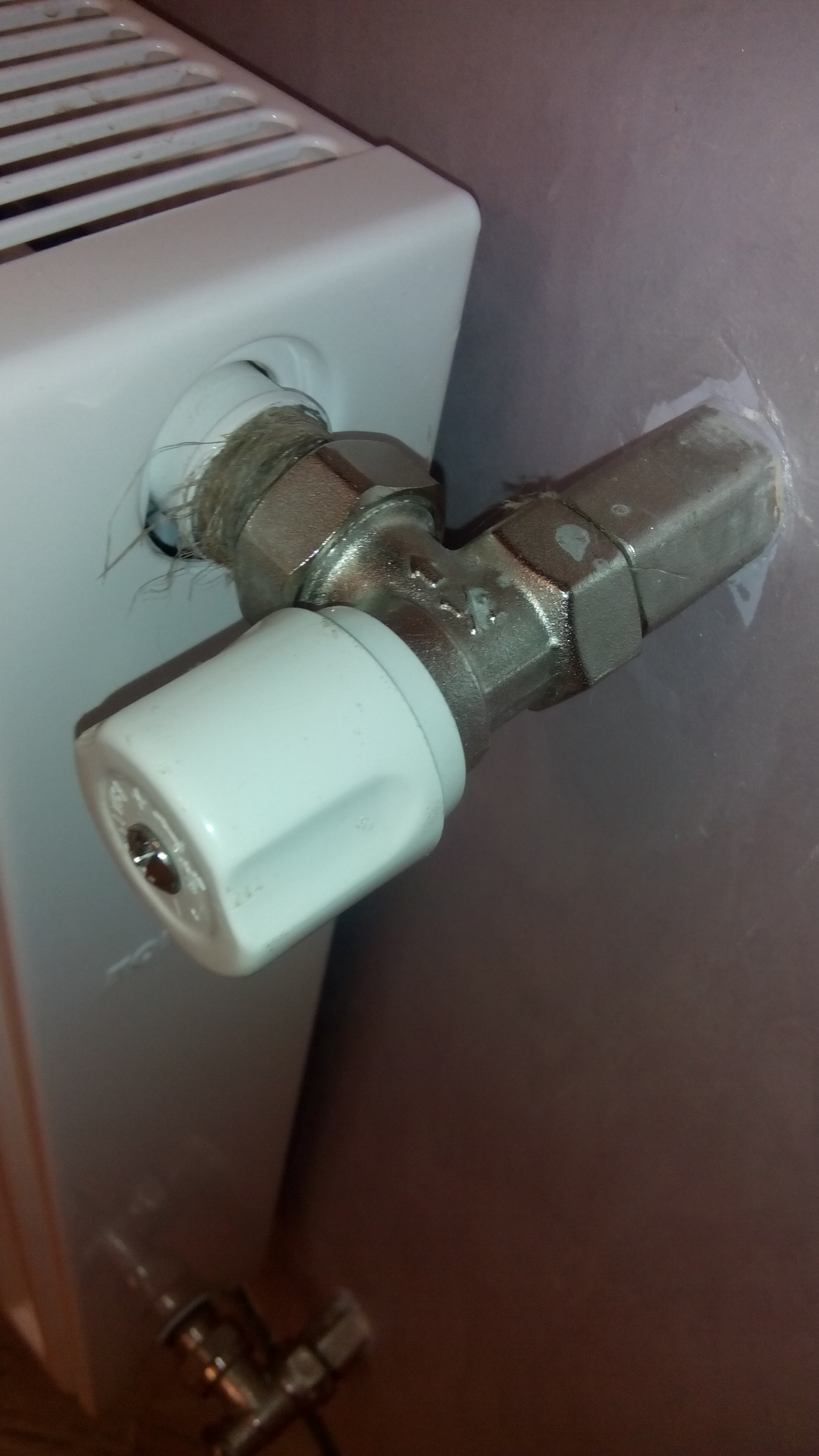

Малена | подсевший на форум *
Re: Программируемые термоголовки для радиаторов
[Re: Малена] 14 декабря 2015 в 22:52
у меня вообе сейчас такое.
у кого глаз-алмаз? скажите размер
у меня вообе сейчас такое.у кого глаз-алмаз
nope | ***
[Re: Малена] 14 декабря 2015 в 23:05
А ну это просто. У тебя обычный кран без термостата. Чтоб поставить головку надо заменить отэту железную трубочку с краником идущую из стены в батарею на трубочку с таким пыптыком на который накручивается термоголовка. Бьюджет около 550 грн в сборе с механической головкой.
[Re: nope] 14 декабря 2015 в 23:08
nope 14.12.2015 23:05 пишет:
что простого? трубочку из стены, т.е стены разворачивать?
550 грн + работа + головки?
