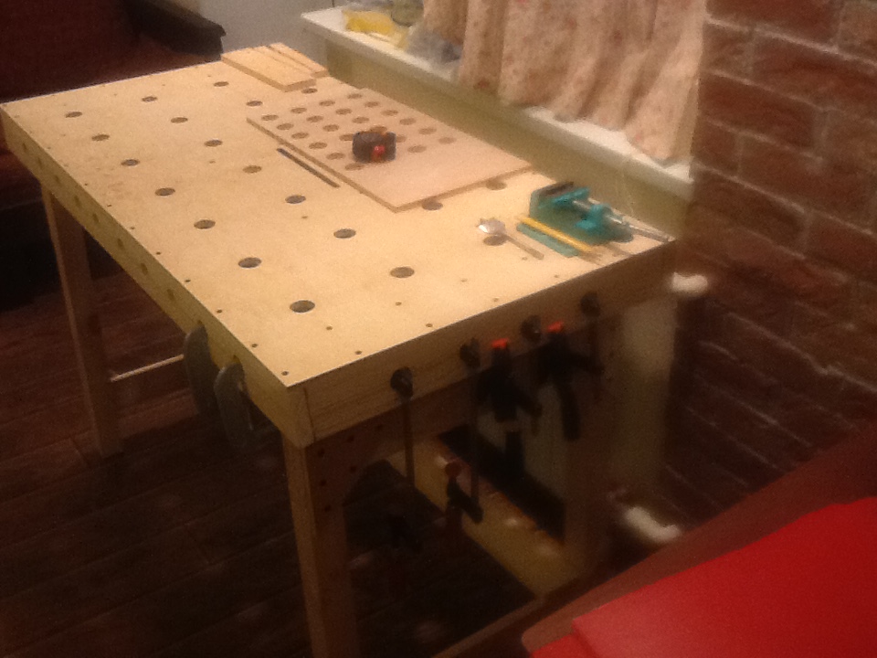

Гаража нет. Все в комнате. Но складывается и выносится на балкон. После работ все пылесосится.
Вот это воркбенч
