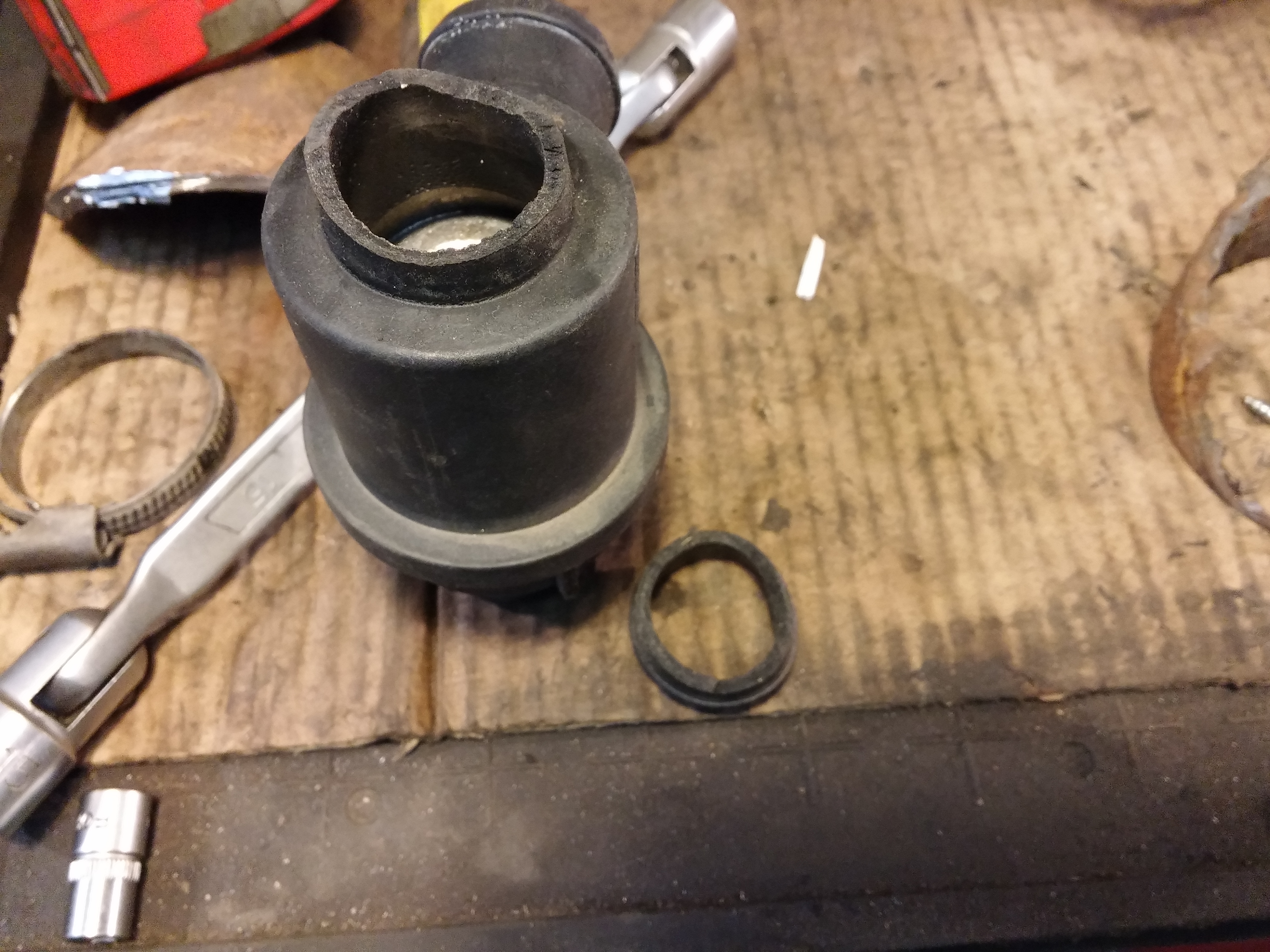

Мой старый термостат приказал долго жить сделав вот так
Поставил новый, Поляцкий, латунный. Самый лучший (дорогой), что есть. На нем написано, что температуры открытия 87 градусов. Но на ходу температура держится 92-94 градуса по показаниям БК (ЭБУ). Раньше на старом держалась 85-88 град. И это сейчас, когда на улице +5. Летом буду ездить с постоянно включенным вентилятором.
Посему вопрос - а какая температура двигателя считается правильной, нормальной, рабочей для Сенса?
Мой старый термостат приказал долго жить сделав вот так  Поставил новый, Поляцкий, латунный. Самый лучший (дорогой), что есть
