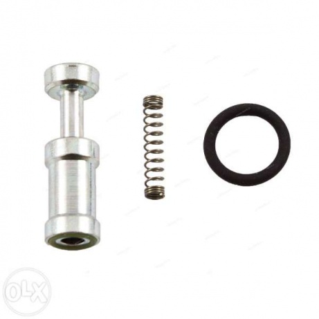

Вот такой ремкомплект хочу поменять, или просто резинки?
Вот такой ремкомплект хочу поменять, или просто резинки.

Больше толку будет если их разобрать, перемыть и откалибровать высоту открытия. Они с завода в разнобой открываются.
