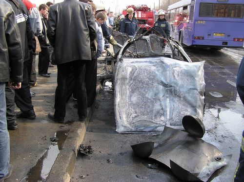

Там рядом был наш форумчанин, сделеал снимки
остальное тут

Прикріплені файли (122 завантажити)
взорвалси все таки балон
с фотки видно как его разворотило
ужас
взорвалси все таки балонс фотки видно как его разворотилоужас

На фотографии хорошо видно, что балон разошелся по швам - хорошо разжареный балон так сдастся от небольшого хлопка. "Разворачивает" их совсем по другому.

А может баллон взорвался в следствие взорвашегося бензобака?
тут тяжело сразу все сказать. На бензине тоже машины хорошо взрываются....

Вот так всегда - "козу" вместо предохранителя и потом удивляются, а че это проводка горит...
Балон "пухнул", а не взорвался - видно, что его просто развернуло по швам..
Балоны не взрываются - взрывается газ и то если его нехило нагреть и дать "взрывной толчек" изнутри. Я к чему...
Сначала думаю рванул бак, а потом от этого "пухнул" балон

согласен. взорвались пары бензина. потому как газ взрывается ой как по-другому. я видел дом в котором взорвался газ, вытекший из бытового баллона. точнее руины от него. когда взрывается газ смешанный с воздухом (а этого ВНУТРИ баллона никак произойти не может), сила такая что тавр вообще б не нашли.

Мог быть взрыв газовоздушной смеси не во всём салоне, а в каком-то конкретном объёме. Заполнить весь автомобиль газ мог не успеть...
