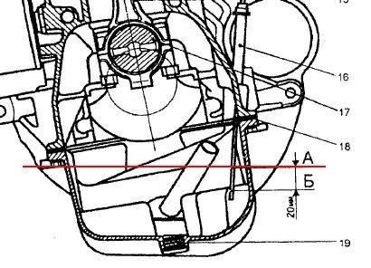

Есть ещё одна байка на эту тему: "при высоком уровне масла в картере противовесы коленчатого вала, погружаясь в масло, вспенивают его, насыщая газами. Результат – из-за попадания в систему смазки газомасляной эмульсии появляются нарушения в работе двигателя"
Я тутава картинку на этот щёт подрисовал, смотрите сами, где уровень масла, а где коленвал с сальниками, и скоко нужно перелить, чтоб хотябы тиритически начались проблемы
Есть ещё одна байка на эту тему: "при высоком уровне масла в картере противовесы коленчатого вала, погружаясь в масло, вспенивают его, насыщая газами. Результат – из-за попадания в систему смазки газомасляной эмульсии появляются нарушения в работе двигателя" Я тутава картинку на этот щёт подрисовал, смотрите сами, где уровень масла, а где коленвал с сальниками, и скоко нужно перелить, чтоб хотябы тиритически начались проблемы
А в повороте или при хорошем крене? Если мотор поперек.
Или на спуске подъеме, резком ускорении или торможении, если вдоль.
Змінено HC-man (14:08 04/02/2016)
