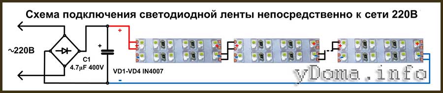

Нужно реализовать такую схему :
гНужно реализовать такую схему :
а в чем сакральный смысл? получить на выходе мерцание диодов в 100 герц?
Я не спец,но мастер сказал,что для нейтрализации этого мерцания ставится конденсатор (он вроде как есть на схеме). На 12 в точно не хочу ставить,т.к. есть неудачный опыт знакомых,которые с завидной регулярностью меняют то преобразователи 220в / 12 в,то сами диоды или ленты целиком.

Вот цитата: Для исключения мерцания светодиодов пульсации сглаживаются электролитическим конденсатором С1 на напряжение не менее 300 В емкостью 4,7–10 мФ.
http://ydoma.info/lampy-svetodiodnye-lenty.html

Ну мэйби ... длинну ленты и кол-во диодов ты рассчитал правильно, что-бы токи не зашкаливали и не выжигали сами диоды и резисторы? из расчета 230-240 вольт конечно ... а что, если вдруг, в сети будет 250-260 вольт?
Маловато ёмкости конденсатора для уменьшения пульсаций в допустимые рамки (на схеме 4.7мкф). К тому же конденсатор в таком случае используется малоэффективно, т.к. напряжение на нём очень быстро падает, см. график разряда заряженного конденсатора.
Вот тут например человек разбирал нечто аналогичное с конденсатором 2.2 мкФ и пульсациями под 100%: http://geektimes.ru/post/241758/
Или вот тут другой человек две другие разбирал, лампы по 7.5W, 12мкФ, пульсации порядка 85%: https://geektimes.ru/post/258686/
Лампа 2700K дает очень сильные пульсации светового потока с частотой 100 Гц (провалы около 85% от максимума излучения). Это неудивительно — у лампы отсутствует контроллер, в качестве ограничителя тока применен простой конденсатор 12 мкФ 400V [4].
Все может быть.КМК,проблему нужно решать комплексно- общий на всю домашнюю сеть стабилизатор или может реле напряжения?
схема стремная!
Преамбула: повторюсь в десятый раз, диоды питаются током, а не напряжением, следует учесть, что у диодов большой разброс по параметрам, это полупроводник, хоть их там и отбирают на заводе по интенсивности свечению, потреблению тока, но все равно разброс большой +- 20%, если подключить их в последовательную гирлянду сразу будет видно, что и как, на какой то модуль будет уходить больше тока, следовательно он будет светится ярче, в итоге быстрее выгорит, и вся гирлянда перегорит. Параллельно по 3 диода самая лучшая схема. Даже если какой то модуль станет светить мене интенсивно, остальные в параллеле будут светить как обычно, что не скажешь про последовательное подключение.
П.С. это я как практик говорю с 10-ти летим стажем.
