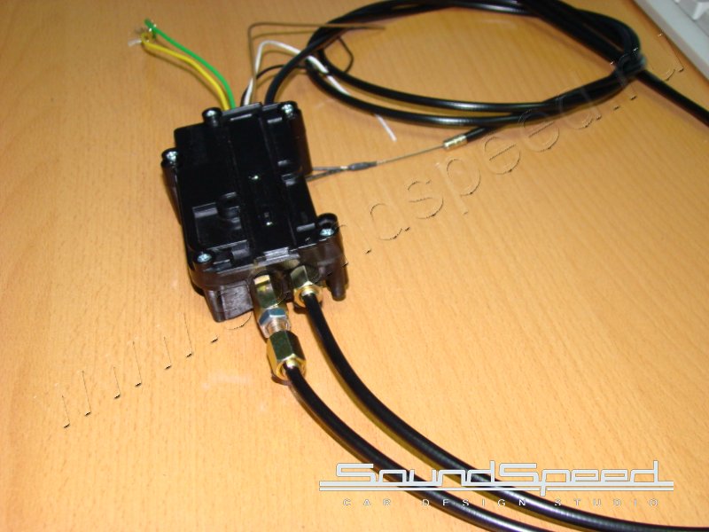

Есть у Дефенов двойной э/механический замок на капот+АКПП. Управляется одним механизмом.
Ставиться - все по желанию клиента:
- можно на отдельный иммо (что и более правильно - дополнительный рубеж защиты);
- можно на сигнализацию;
- можно на штатный иммо...
В двух последних случаях - ставится и снимается с брелка сигнализации или штатного ключа.
Coolyok_S | member *
Re: поругайте CONSTRUCT 3 SYSTEM
[Re: Coolyok_S] 16 марта 2012 в 10:25
Двойная э/механика от ДефенТайм (сам электромеханизм).
Одновременная блокировка АКПП и управление дополнительным замком капота.
Двойная э/механика от ДефенТайм (сам электромеханизм).Одновременная блокировка АКПП и управление дополнительным замком капота
